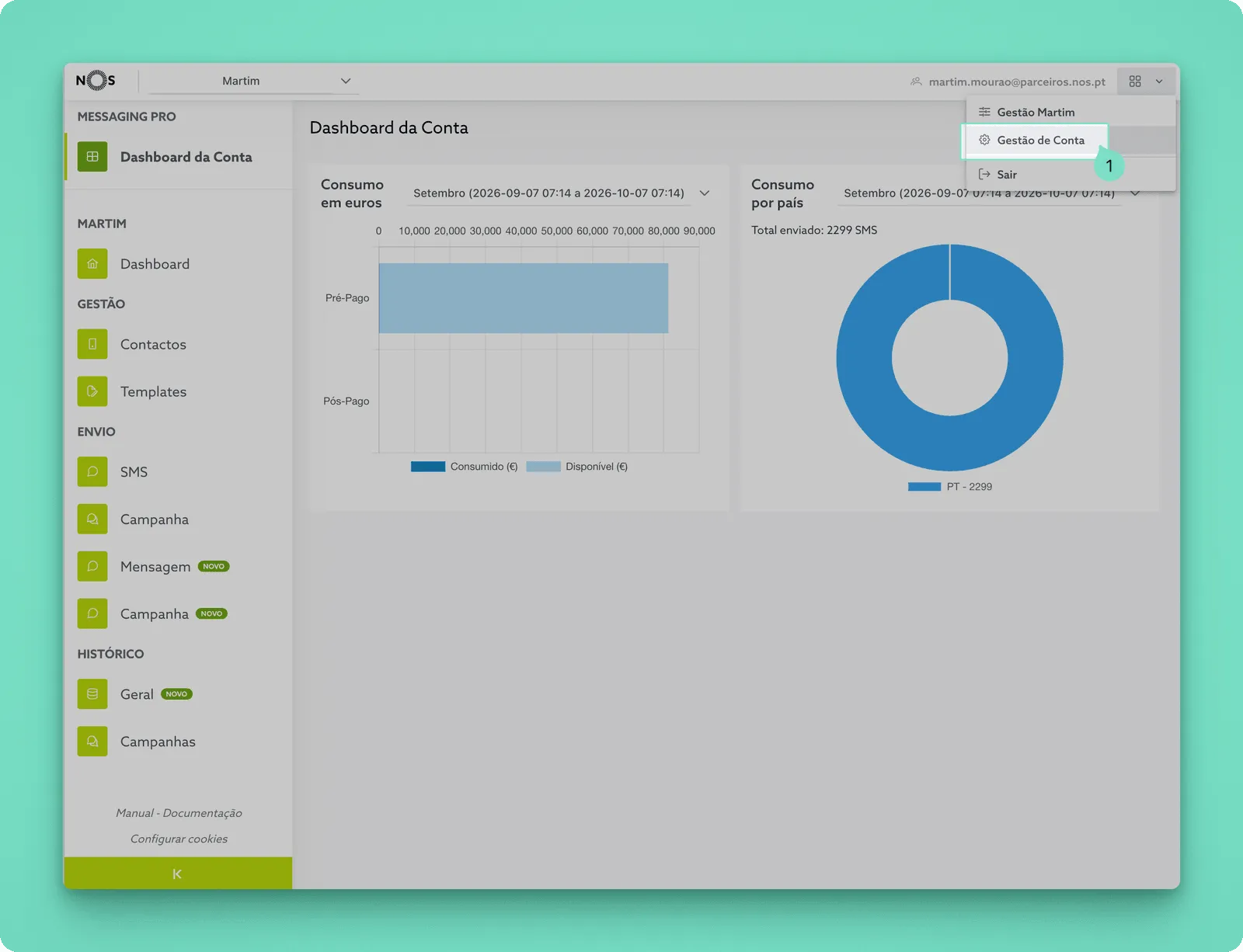

Gestão de conta
No canto superior direito da conta, é possível aceder ao menu de Gestão de uma subconta, Gestão de conta, ou Sair (fazer Log off da conta).
Na gestão de conta existem oito separadores:

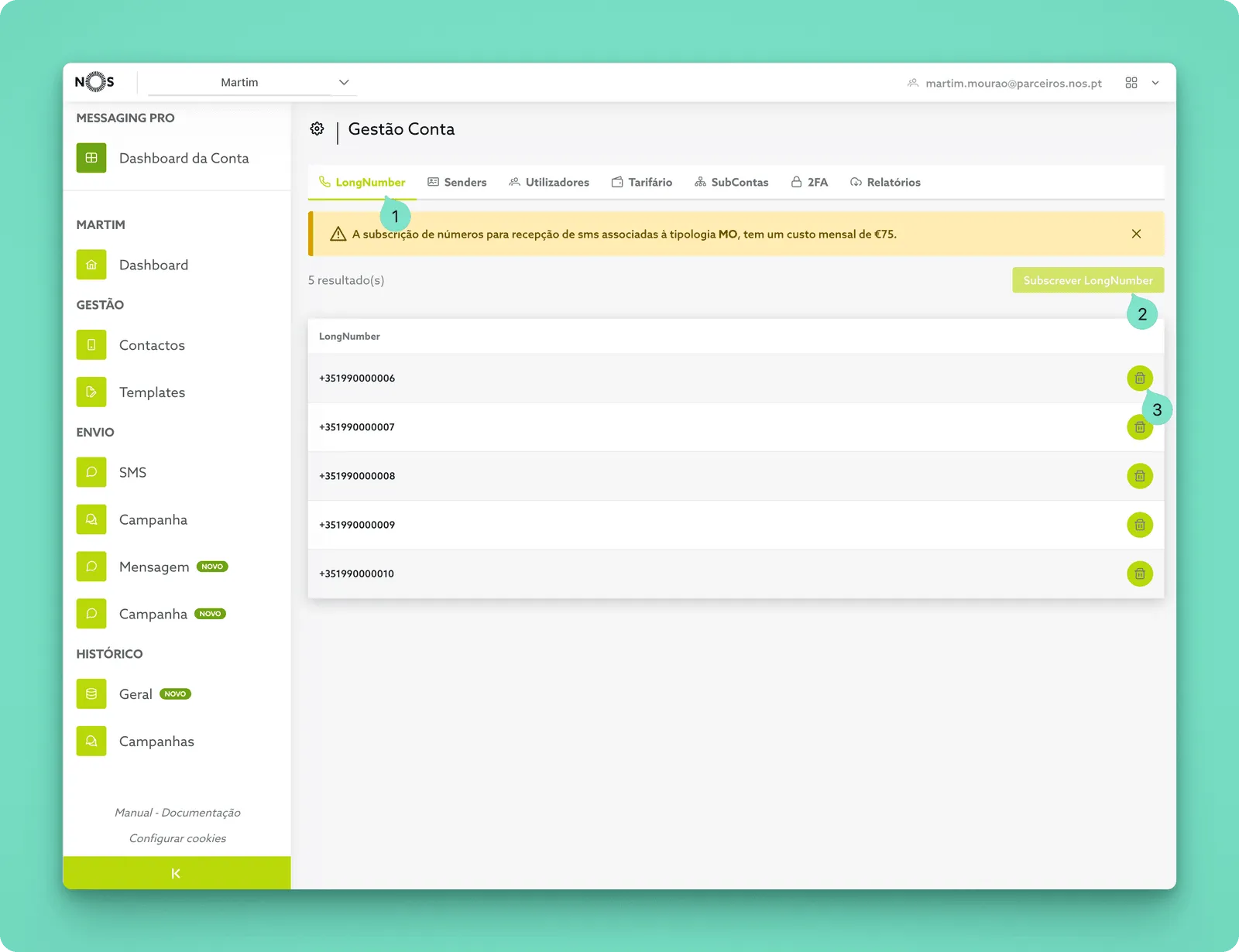

Long Numbers
Secção intitulada “Long Numbers”Neste separador é possível criar um “Long Number” para a sua conta. Este serviço (que tem um custo separado do seu pacote de SMS) permite alocar um número 93 xxxxxxx à sua conta.
Este número poderá ser utilizado posteriormente como remetente dos seus SMS, para que os seus clientes possam responder diretamente à mensagem.
- O envio de SMS da sua conta para o cliente final é taxado ao custo do seu pacote
- A resposta do seu cliente final é taxada ao tarifário do seu cliente final

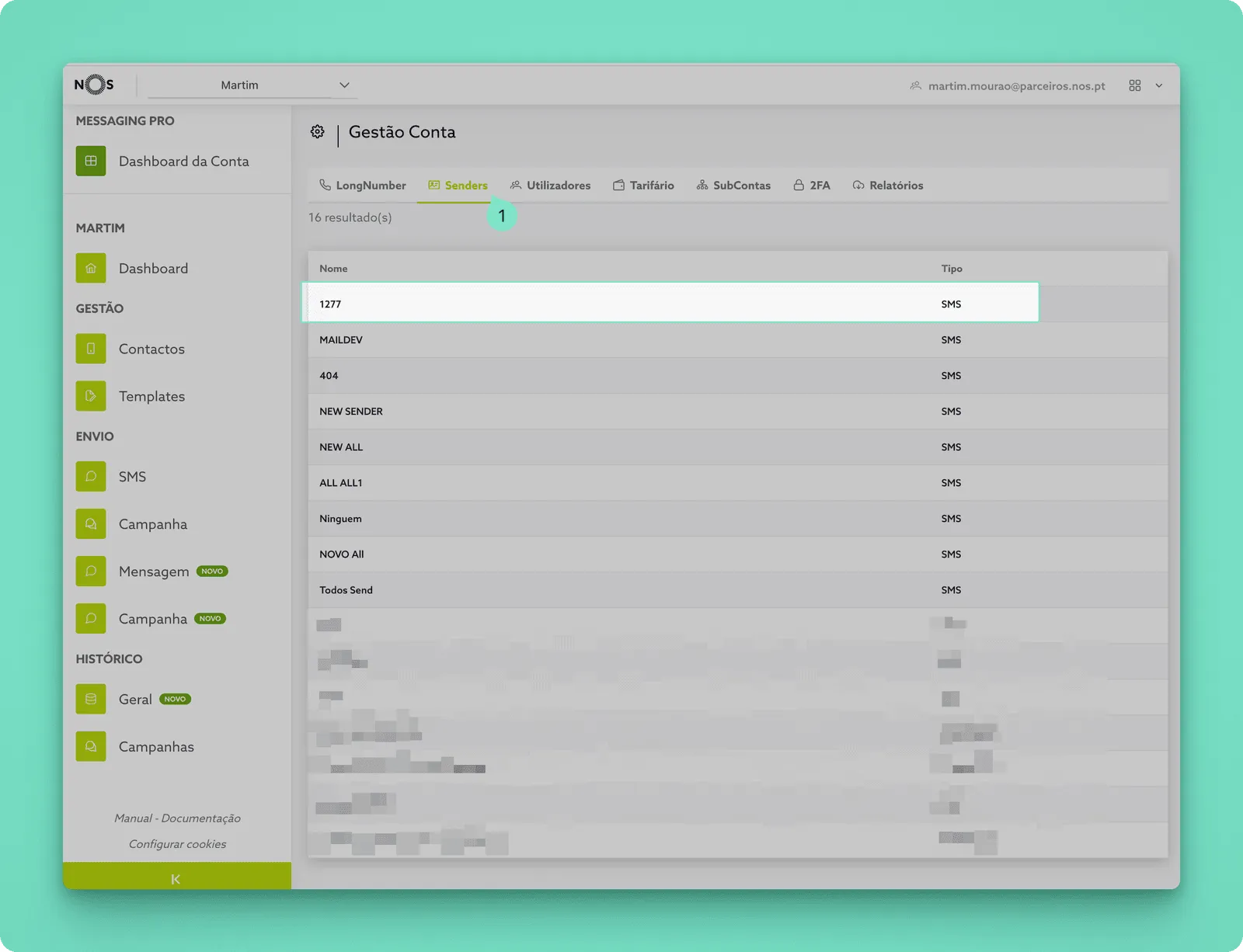

Senders
Secção intitulada “Senders”No separador “Sender” é possível consultar os senders/remetentes da conta:

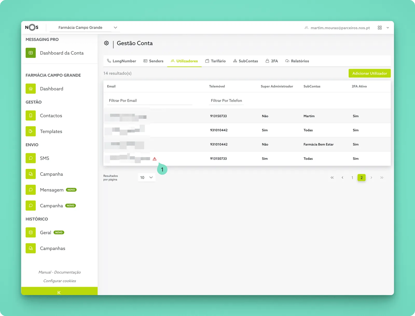

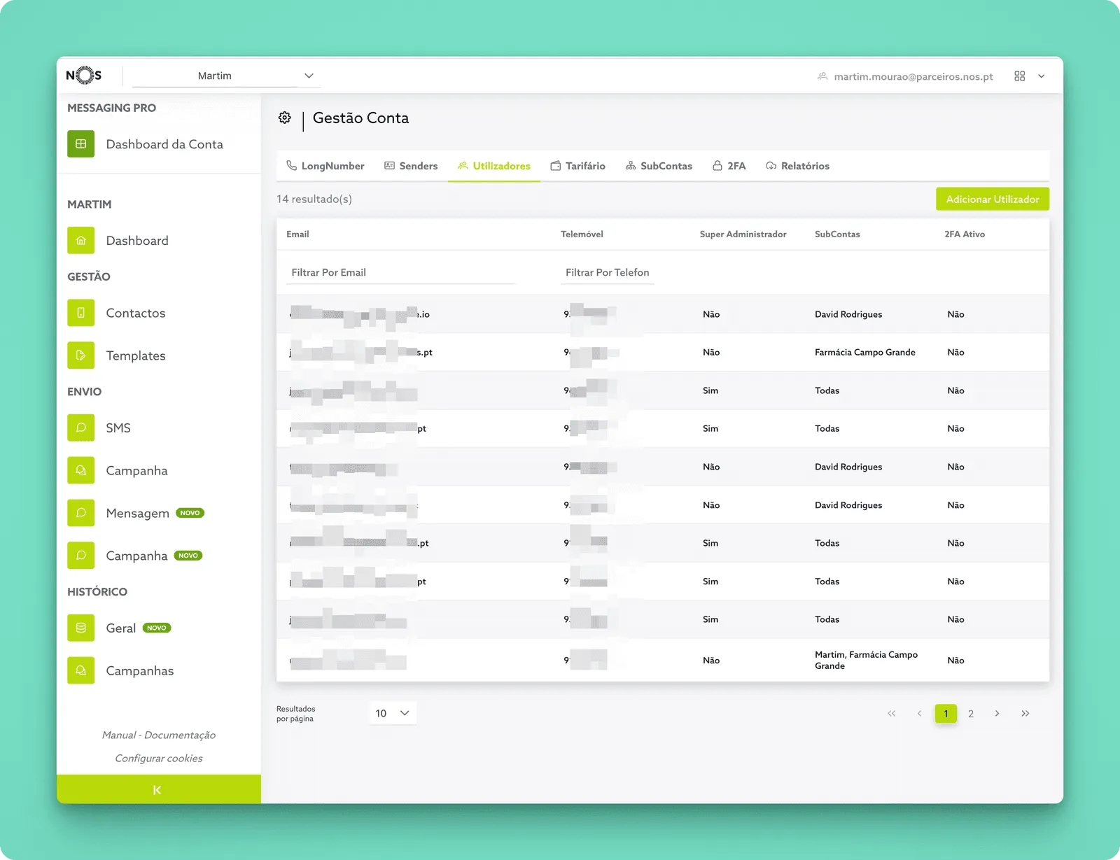

Utilizador
Secção intitulada “Utilizador”No separador “Utilizador” é possível consultar os utilizadores existentes na conta com as informações:
- Telemóvel
- Superadministrador (informação se o utilizador é superadministrador)
- Subconta (a qual subconta o utilizador está associado)
- 2FA (se o utilizador possui o duplo fator de autenticação ativo)

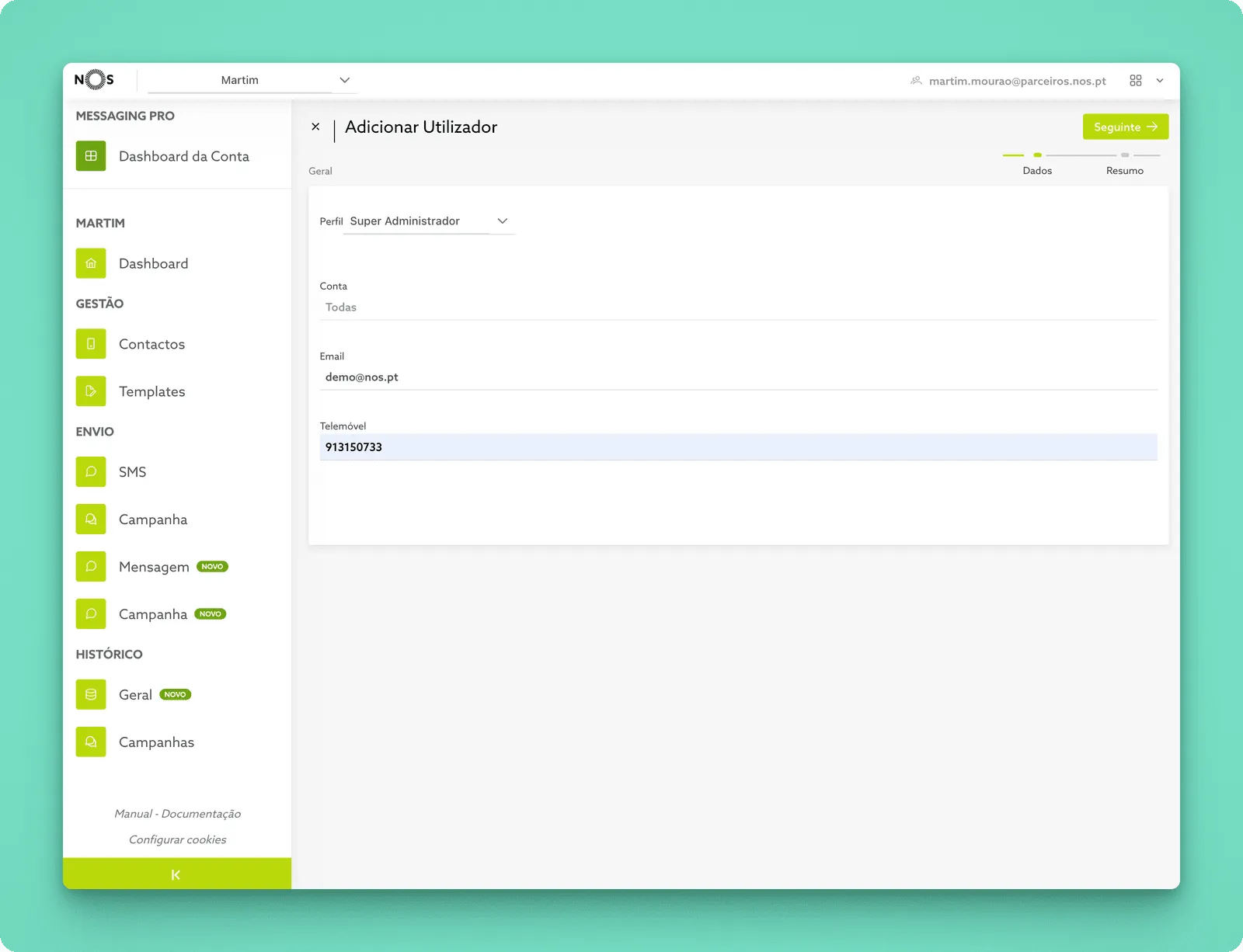

Neste ecrã também é possível adicionar um novo utilizador:
Criar Utilizador
Secção intitulada “Criar Utilizador”No Ecrã abaixo campos detalhados devem ser preenchidos:
- Perfil: Super Administrador, Administrador ou Utilizador
- Conta: Caso o utilizador seja um super administrador ficará associado a todas as contas, caso seja um utilizador ou administrador estará associado a subconta selecionada no momento do acesso
- E-mail: Dado do email do utilizador, importante que o preenchimento esteja correto, pois o link de acesso será enviado para este endereço de email
- Telemóvel: Contacto telefónico do utilizador
Após preencher os dados, selecione o botão Seguinte

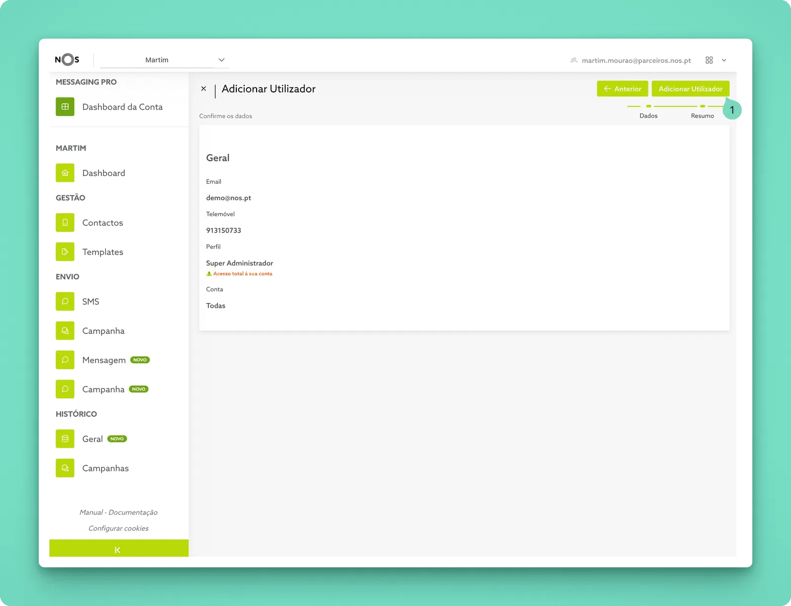

Depois de confirmar os dados, deve selecionar o botão Adicionar Utilizador
A seguir o utilizador recebe um e-mail para criar a senha.

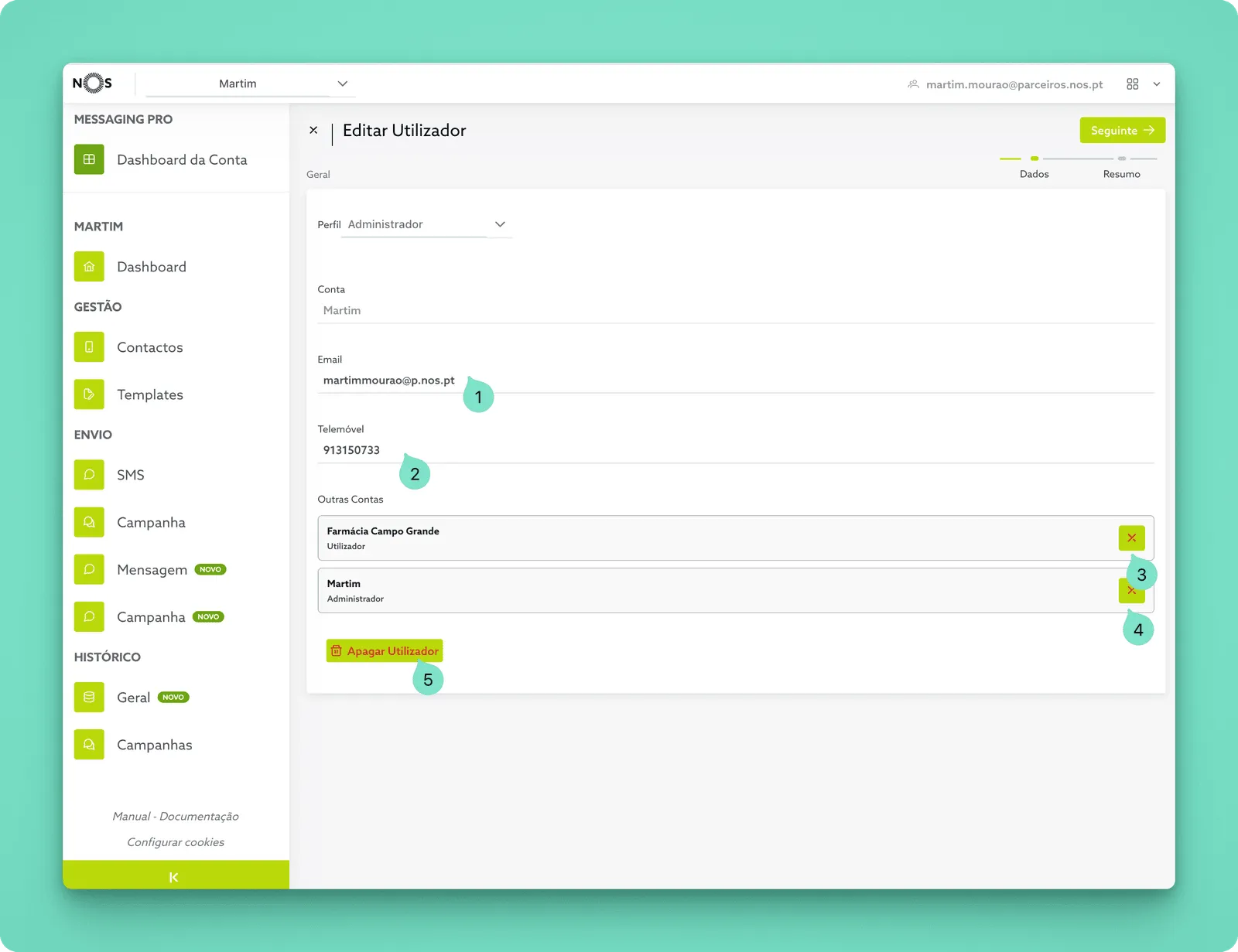

Editar Utilizador
Secção intitulada “Editar Utilizador”Selecionar o utilizador a editar
Neste ecrã é possível editar os dados do Utilizador ou apaga-lo, desde que não seja o último Super Administrador da conta
No ecrã pode ainda editar os dados do utilizador:
Neste ecrã é possível editar os dados do Utilizador ou apaga-lo. Só é possível Excluir um utilizador caso este não seja o último Super Administrador da conta.
Após edição, selecione o botão Seguinte para salvar as alterações.

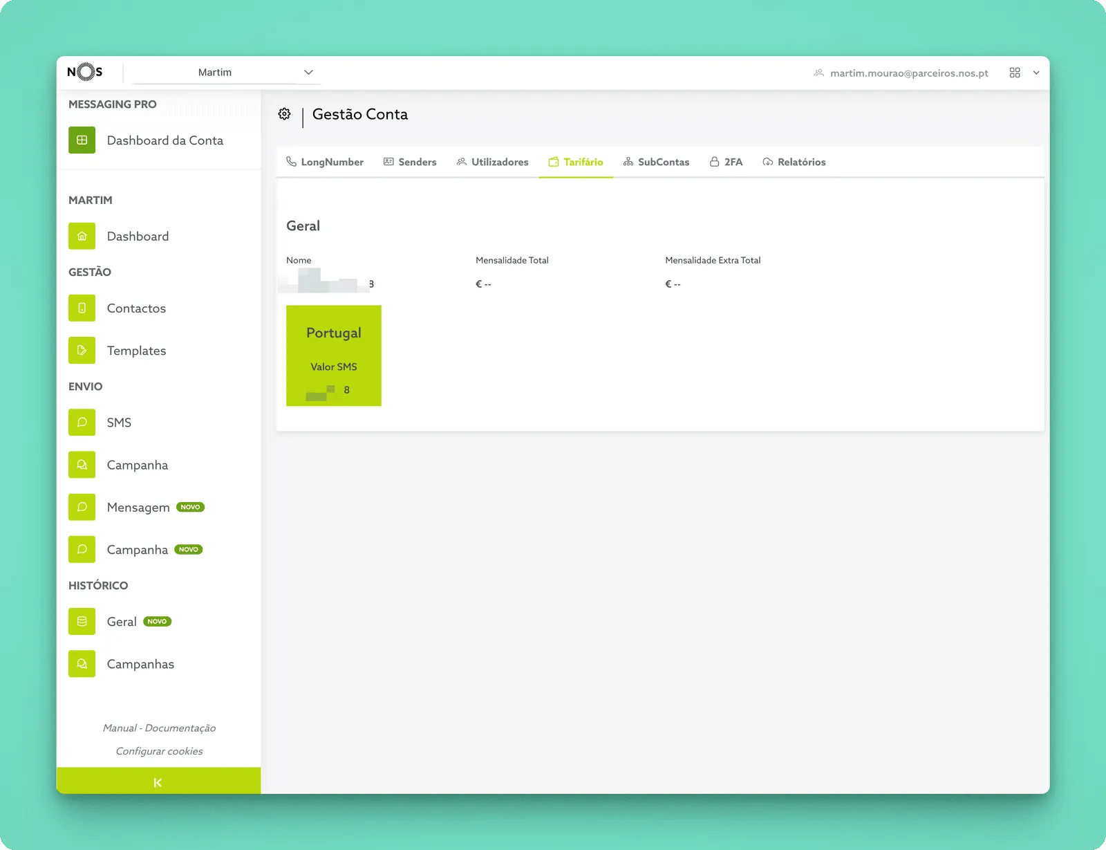

Tarifário
Secção intitulada “Tarifário”Aqui pode consultar informação sobre o tarifário contratado:

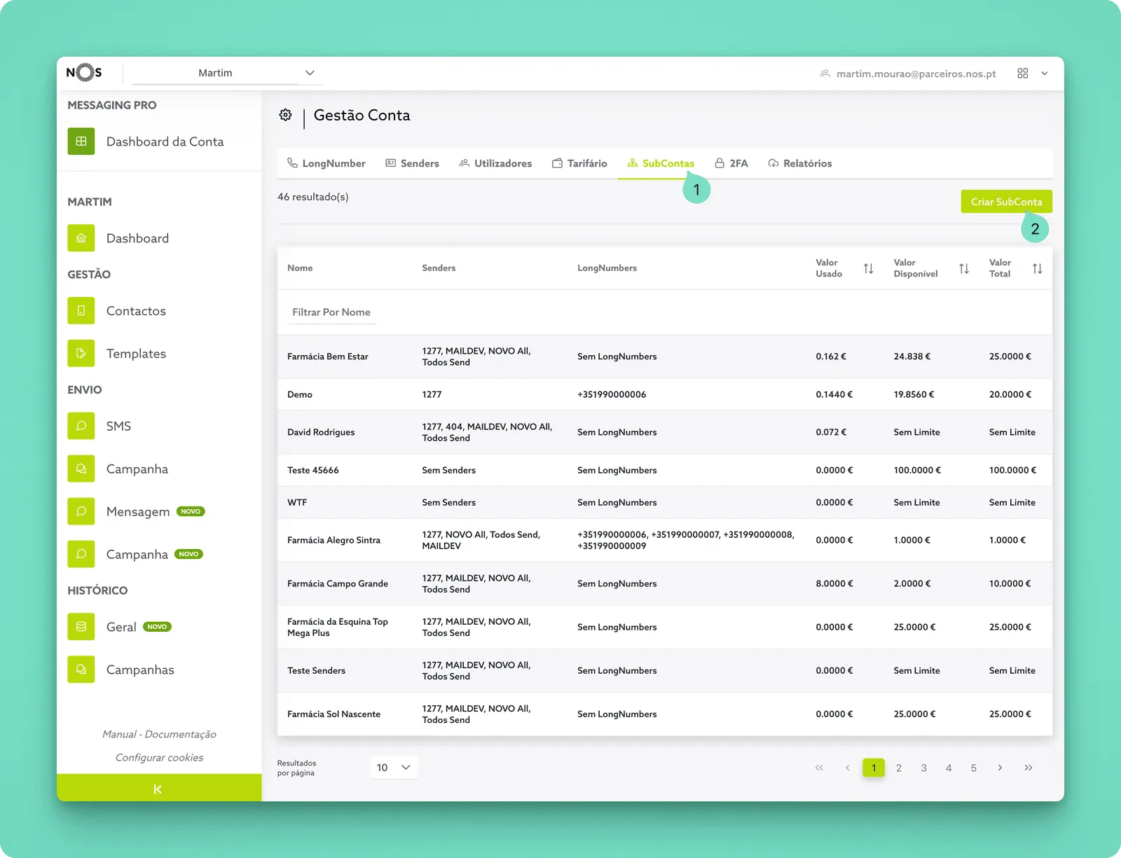

Subcontas
Secção intitulada “Subcontas”Neste separador é possível gerir (consultar, criar e remover) subcontas.
Na primeira tela deste separador é possível consultar as subcontas existentes com as informações:
- Nome
- Senders
- LongNumbers
- Valor Usado
- Valor Disponível
- Valor Total

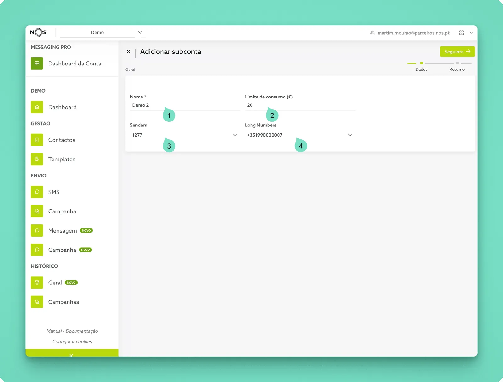

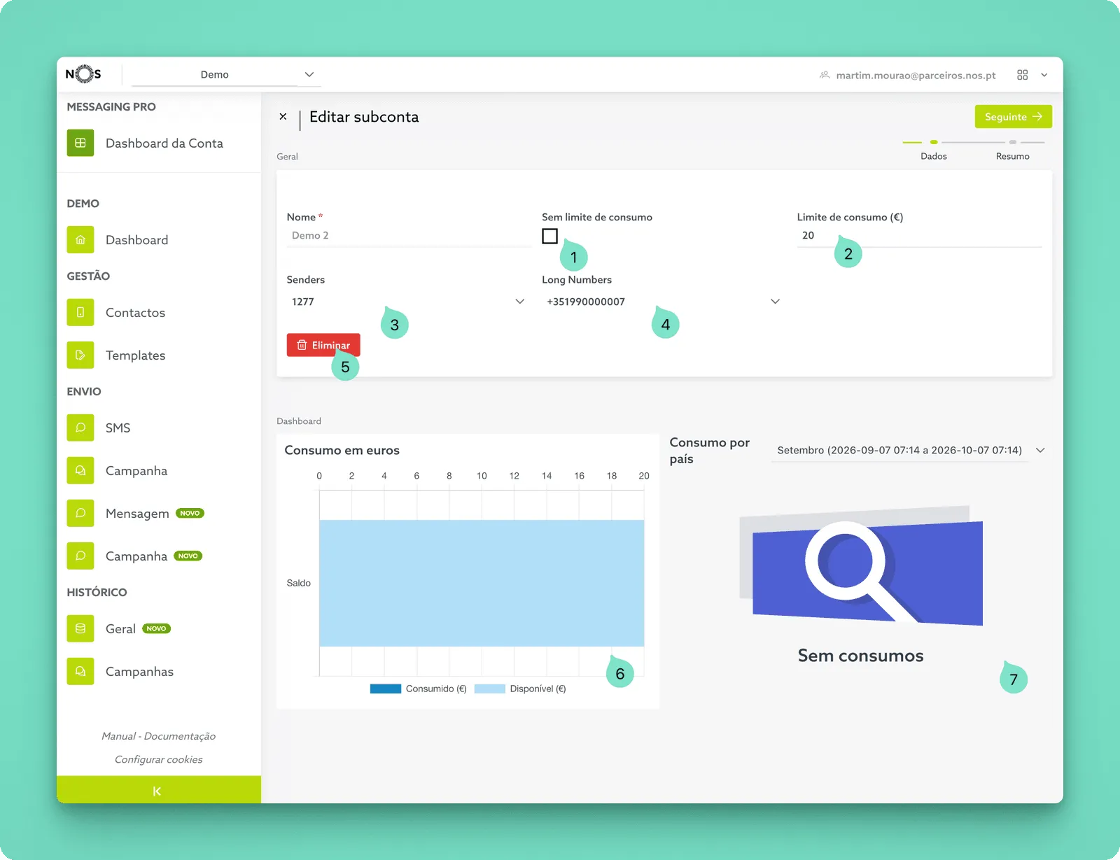

Neste ecrã também é possível criar uma subconta.
- Nome: O nome da SubConta
- Limite de Consumo: Limite de consumo em € que a subconta pode utilizar
- Senders: Quais Senders devem estar disponíveis para essa subconta
- Long Numbers: Long Numbers disponíveis para a subconta
Depois de confirmar os dados, deve selecionar o campo Criar subconta.
Pode consultar o estado das subcontas no ecrã de visão geral de subcontas:

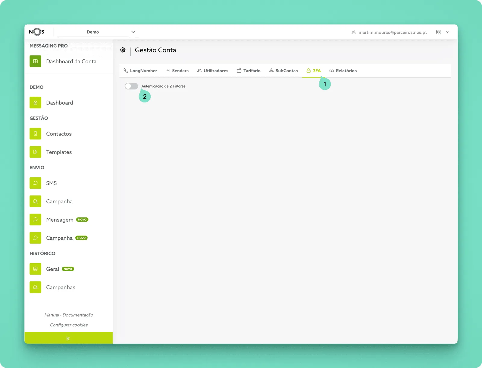

Neste separador é possível ativar a funcionalidade 2FA - Autenticação em Dois Fatores.
A Autenticação em Dois Fatores (2FA) é um método de segurança que exige duas formas de verificação antes que um utilizador possa aceder à sua conta. Este método ajuda a proteger contas contra acessos não autorizados, mesmo que a palavra-passe tenha sido comprometida.
Como funciona?
Secção intitulada “Como funciona?”- Ativação da 2FA
A ativação deve ser efetuada por um utilizador com perfil de “Superadministrador”.
Para ativar a funcionalidade de 2FA, é necessário acionar o botão correspondente à direita na plataforma MPRO:
Após selecionar este campo, uma mensagem de confirmação é exibida.

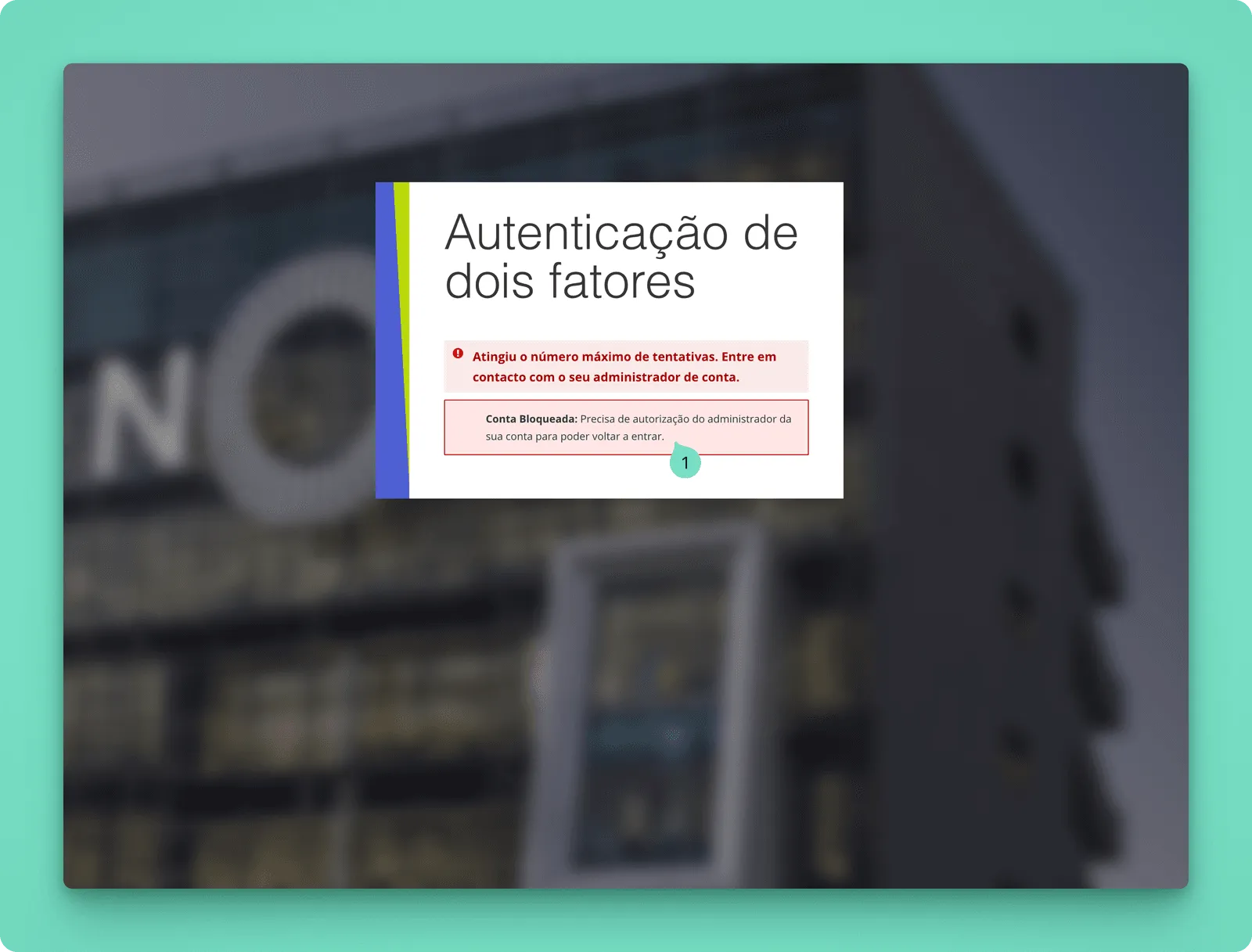

Bloqueio de conta
Secção intitulada “Bloqueio de conta”Se um utilizador falhar ao inserir o código de 2FA 5 vezes consecutivas, a conta ficará bloqueada.
Nesse caso, apenas um utilizador com perfil de “superadministrador” poderá reativar a conta.
Se um utilizador com perfil de “superadministrador” tiver a conta bloqueada, será necessário pedir à NOS o respetivo desbloqueio.

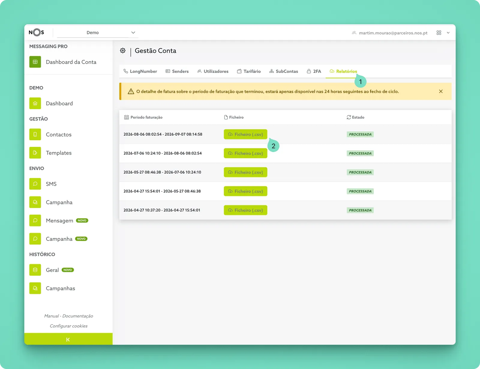

Relatórios
Secção intitulada “Relatórios”Aqui é possível consultar o relatório mensal de envio de SMS:
Nota: O detalhe de fatura sobre o período de faturação que terminou, estará apenas disponível nas 24 horas seguintes ao fecho de ciclo.
